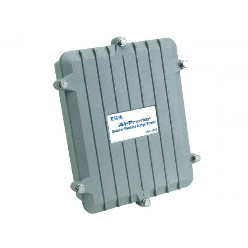

D-Link, являясь передовой компанией в области беспроводных сетей, представляет экономичное решение по организации беспроводных сетей вне здания. Беспроводной мост/маршрутизатор D-Link AirPremier DWL-1750AP соответствует стандарту IEEE 802.11b и работает на частоте 2,4 ГГц.
DWL-1750AP может работать как беспроводной мост "точка-точка" либо "точка -много точек" с возможностью статической маршрутизации для соединения подсетей в удаленных друг от друга зданиях.
DWL-1750AP идеально подходит для провайдеров Интернет, предприятий, торговых центров и небольших компаний для создания сети и обеспечения пользователей доступом в Интернет. DWL-1750AP может также применятся и для других решений по организации сети вне здания, например, заводы, промышленные комплексы, университеты и кампусные сети, аэропорты, гостиницы, и т.д.
Точка доступа DWL-1750AP разрабатывалась для работы в сложных климатических условиях. Она обладает прочным, водонепроницаемым корпусом и встроенной защитой от молний. Также обеспечивается возможность подачи питания для точки доступа по кабелю Ethernet (Power-over-Ethernet) для обеспечения электропитанием точки доступа в местах, где нет установленных силовых розеток. В комплект поставки включается метровый RF-кабель для соединения DWL-1750AP с внешней антенной, что делает устройство привлекательным по цене в качестве решения для построения сетей на больших расстояниях.
D-Link также поставляет широкий выбор внешних антенн, позволяющих DWL-1750AP работать на расстоянии до 40 км.
DWL-1750AP является универсальным устройством и может также работать в качестве беспроводного маршрутизатора.
DWL-1750AP поддерживает возможность обеспечения доступа к сети на основе MAC-адреса клиента и другие функции по обеспечению безопасности. Обладая встроенным межсетевым экраном, DWL-1750AP может работать как NAT устройство и обеспечивать контроль на основе IP-адресов. Для предотвращения взлома и нарушения работы сети обеспечивается поддержка защиты от атак по типу отказ в обслуживании - Denial of Service (DoS).
Управление точкой доступа осуществляется при помощи web-интерфейса, Telnet, или через консоль RS-232. Поддержка SNMP (MIB I & MIB II) делает точку доступа привлекательным решением для беспроводных сетей уровня предприятия.
Благодаря большой выходной мощности 200 mW и усилению антенны, внешняя беспроводная точка доступа D-Link AirPremier может передавать данные на расстояние в 4-5 раз больше по сравнению с обычными точками доступа 802.11b
