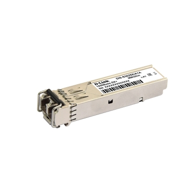

D-Link DIS-S302SX, Трансиверы
Промышленный гигабитный SFP-трансивер DIS-S302SX для многомодового оптического кабеля разработан для установки в порт SFP (Small Form-Factor Pluggable) сетевого устройства с целью приема и передачи данных по оптоволоконным кабелям. Данный трансивер выполнен в компактном корпусе и обеспечивает высокоскоростную и надежную передачу данных, используя длину волны 1310 нм, на дальние расстояния до 2 км, а также простоту в установке. Широкий диапазон рабочих температур (от -40 до 85 °C) позволяет использовать DIS-S302SX в неблагоприятных условиях окружающей среды.   Трансивер DIS-S302SX использует стандартный дуплексный разъем (LC-коннектор) для подключения оптоволоконных кабелей. Он соответствует промышленным стандартам и совместим с гигабитными коммутаторами D-Link. Все трансиверы D-Link поддерживают возможность горячего подключения. Подключение трансивера к включенному устройству не приведет к возникновению каких-либо проблем. Это позволяет подключать или отключать трансивер без прерывания работы остальной сети, что облегчает техническое обслуживание и значительно сокращает время простоя.
Интерфейсы • 1 порт 1000Base-SX+
Тип форм-фактора • SFP
Разъем • Дуплексный LC
Стандарты • IEEE 802.3z 1000Base-SX+
Расстояние передачи данных • 2 км
Длина волны • 1310 нм
Выходная оптическая мощность (Tx) • Макс.: -3 дБм • Мин.: -9 дБм
Входная оптическая мощность (Rx) • Макс.: -3 дБм • Мин.: -21 дБм
Чувствительность • -21 дБм
Тип кабеля • Многомодовый оптический 50/125 мкм
Питание • 3,3 В
Макс. входной ток • 220 мА
DIS-S302SX/A1A Промышленный SFP-трансивер с 1 портом 1000Base-SX+ для многомодового оптического кабеля (до 2 км)
