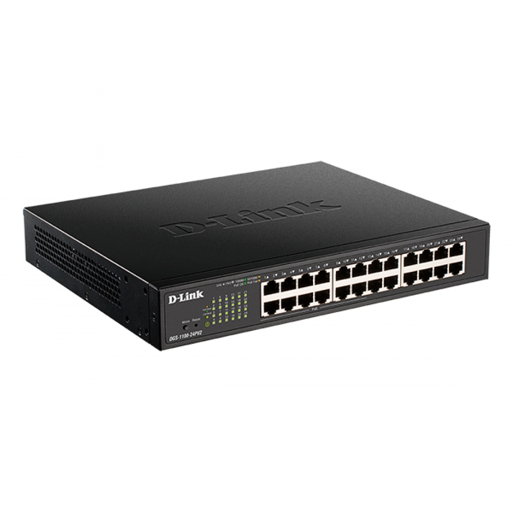

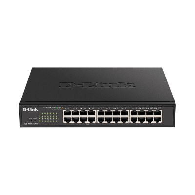

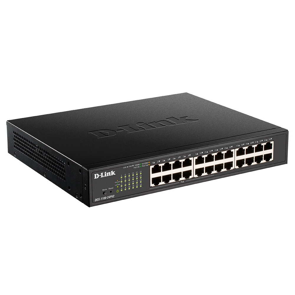

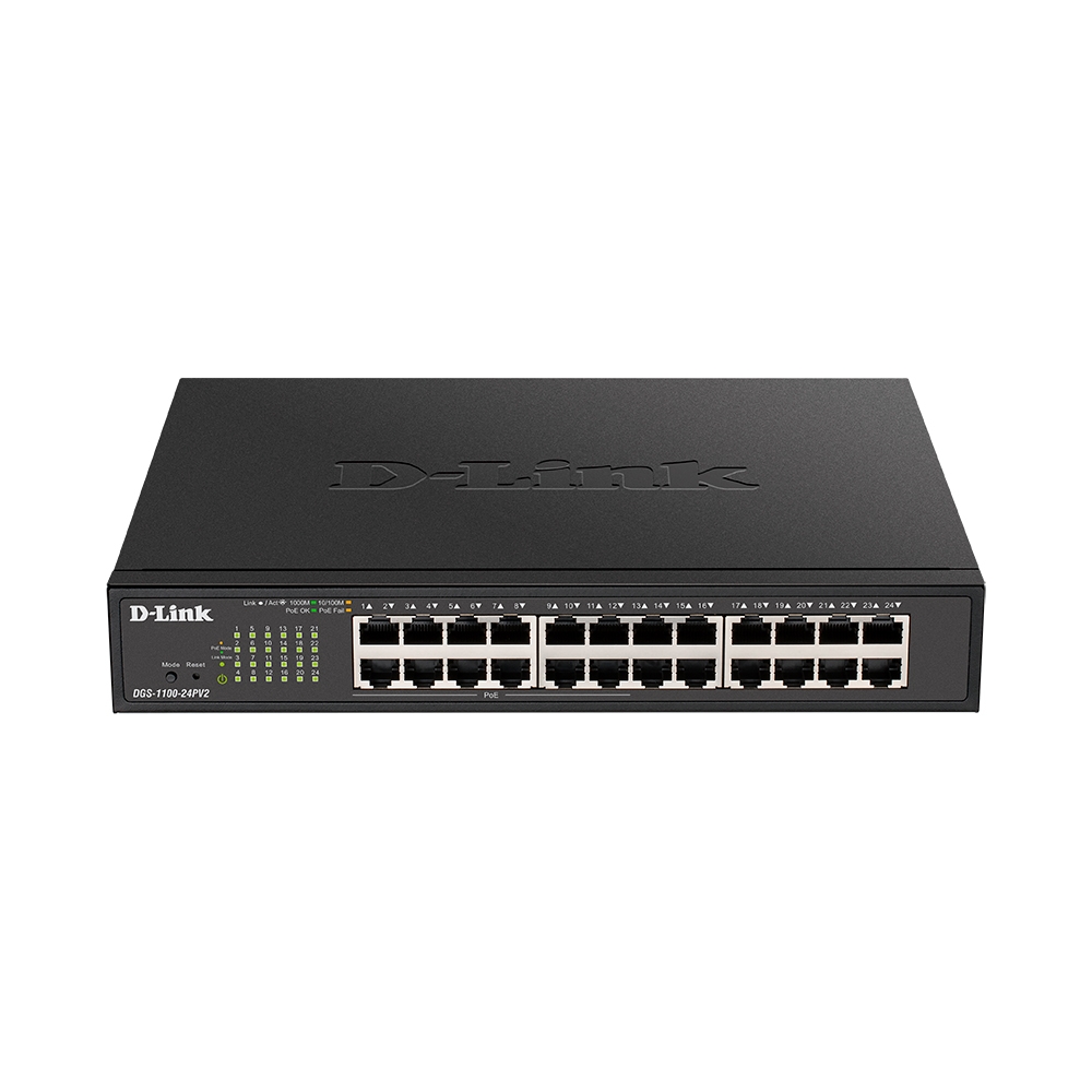

Интерфейсы • 24 порта 10/100/1000Base-T (12 портов с поддержкой PoE)
Индикаторы • Power • Link/Activity/Speed (на порт) • PoE OK/PoE Fail (на порт PoE)
Кнопки • Кнопка Reset • Кнопка Mode

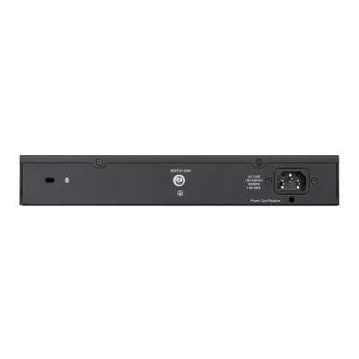

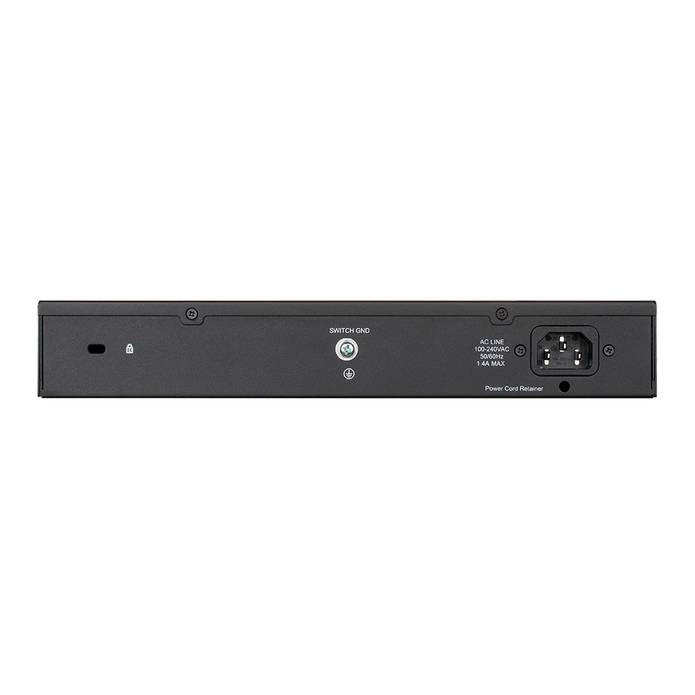

Размеры (Д x Ш x В) • 280 x 230 x 44 мм • Ширина 11 дюймов, высота 1U
Вес • 2 кг
Питание • 100-240 В переменного тока, 50/60 Гц
Макс. потребляемая мощность • 131,5 Вт (функция PoE включена) • 19,5 Вт (функция PoE выключена)
