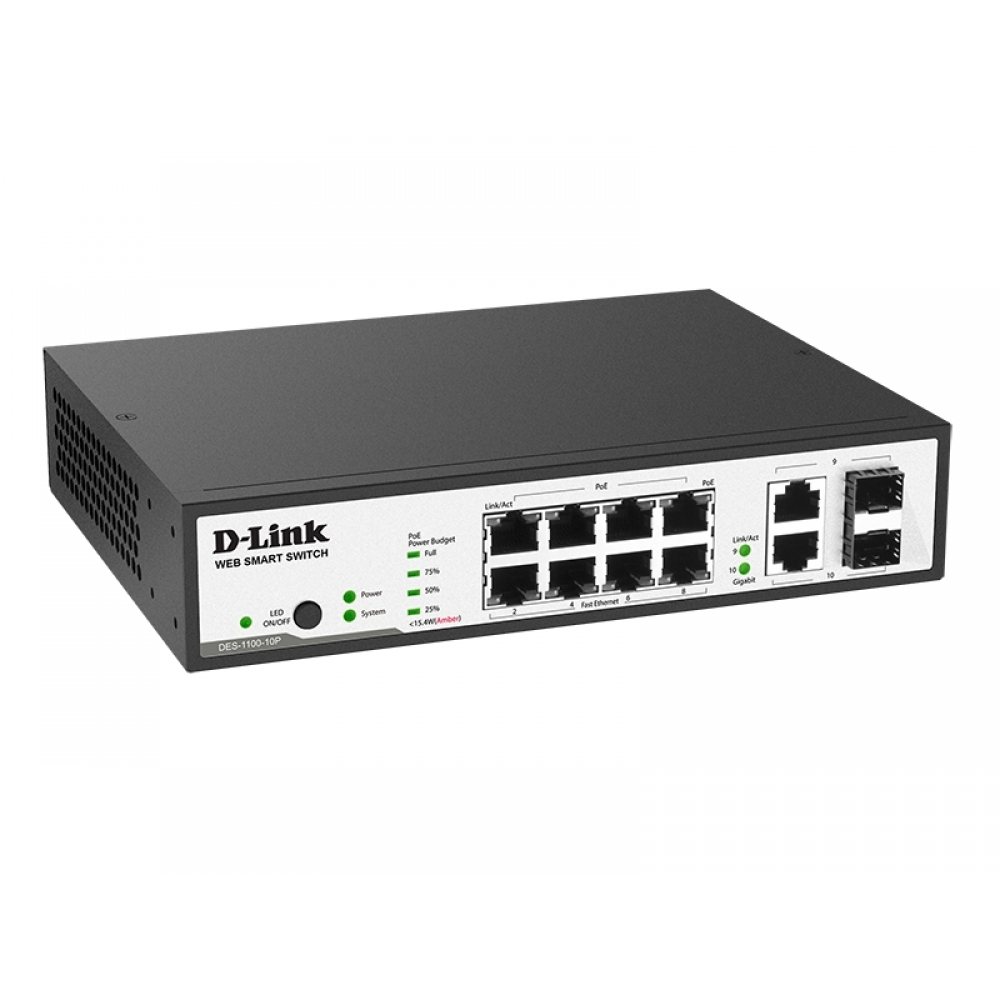

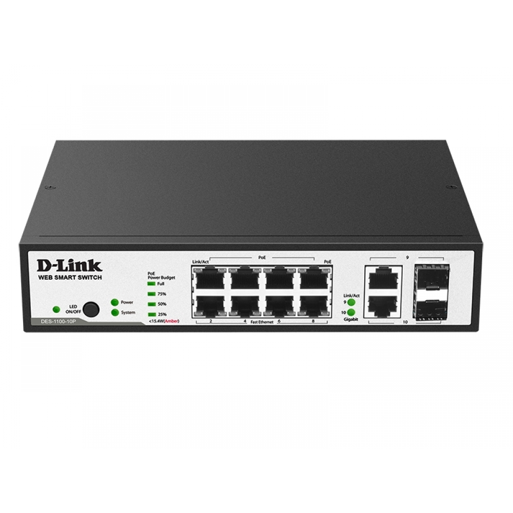

D-Link DES-1100-10P
Коммутатор DES-1100-10P оснащен 8 портами 10/100Base-TX с поддержкой РоЕ и 2 комбо-портами 100/1000Base-T/SFP. Коммутатор DES-1100-10P поддерживает расширенные функции управления и безопасности и представляет собой комплексное решение для предприятий малого и среднего бизнеса.   Power over Ethernet 8 портов коммутатора DES-1100-10P поддерживают стандарт IEEE 802.3at PoE. Каждый порт PoE подает питание мощностью до 30 Вт при общем бюджете коммутатора 90 Вт, что позволяет пользователям подключать к DES-1100-10P устройства, совместимые со стандартом 802.3at. Это позволяет размещать оборудование в труднодоступных местах вне зависимости от расположения электрических розеток и минимизировать прокладку кабеля. Если устройство не поддерживает PoE, используйте адаптер DKT-50, который позволяет разделить питание и данные, поступающие по Ethernet-кабелю PoE от коммутатора.   Расширенные функции уровня 2 Коммутатор DES-1100-10P поддерживает полный набор функций уровня 2, включая Port Mirroring, Spanning Tree и Link Aggregation Control Protocol (LACP). Управление потоком IEEE 802.3x позволяет предотвратить потерю данных, предупреждая клиентов о переполнении буфера. Коммутатор поддерживает функцию диагностики кабеля и функцию Loopback Detection. Функция Loopback Detection используется для определения петель и автоматического отключения порта, на котором обнаружена петля.   Высокая производительность Коммутатор DES-1100-10P поддерживает расширенные функции управления трафиком и производительностью. Функция контроля полосы пропускания позволяет сетевым администраторам определять максимальную пропускную способность для каждого порта и задавать ограничение входящего/исходящего трафика с шагом до 512 кбит/с. IEEE 802.1p Quality of Service (QoS) обеспечивает классификацию трафика в реальном времени на 8 уровней приоритетов и две очереди.   Сетевая безопасность Коммутатор DES-1100-10P поддерживает 802.1Q VLAN и VLAN на основе порта. Функция защиты от шторма необходима для ограничения до заданного порога широковещательного, многоадресного или неизвестного одноадресного трафика. Коммутатор блокирует или отбрасывает пакеты, попадающие под действие данного ограничения, так как большое количество такого трафика может привести к перегрузке сети.    Управление Использование Web-интерфейса управления и утилиты SmartConsole позволяет администраторам удаленно управлять сетью на уровне портов. Утилита SmartConsole поддерживает функции автоматического обнаружения и отображения на экране коммутаторов D-Link серии Web Smart, принадлежащих одному и тому же сегменту сети L2. Web-интерфейс обеспечивает доступ к коммутатору из любой точки сети без необходимости ввода IP-адреса или маски подсети, что позволяет выполнить настройку и базовую установку найденных устройств, включая изменение пароля и обновление программного обеспечения.
• 8 портов 10/100Base-TX с поддержкой PoE • 2 комбо-порта 10/100/1000Base-T/SFP
• Power/System (на устройство) • Link/Activity/PoE/Speed (на порт) • Бюджет мощности PoE
